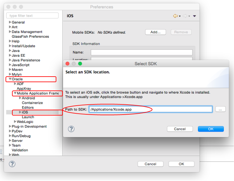

  3. iOSを使用している場合は、Preferencesダイアログで「Oracle」 > 「Mobile Application Framework」 > 「iOS」の順に選択し、「Add」をクリックします。ポップアップ・ダイアログで、参照アイコンを使用してXcodeインストールへのパスを選択します。
    サンプル図

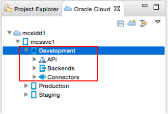

  3. MCSとの接続が確立されると、インスタンスが問合せを受け、コンポーネントがエクスプローラに表示されます。
    ノードを展開し、開発API、モバイル・バックエンド、コネクタを表示させます。
    サンプル図

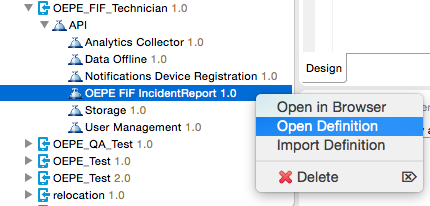

  4. Backends」 > 「OEPE_FIF_Technician 1.0」 > 「API」ノードを順に展開し、「OEPE FIF IncidentReport 1.0」を選択します。
    サンプル図
  5. FIF_IncidentReport 1.0」を右クリックし、「Open Definition」を選択します。
    サンプル図

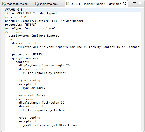

  6. API向けのRAMLドキュメントがフェッチされ、エディタに表示されます。

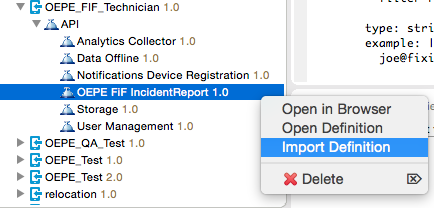

  7. 次に、RAMLドキュメントをOEPEにインポートします。
    OEPE FIF IncidentReport 1.0」を右クリックし、「Import Definition」を選択します。
    サンプル図

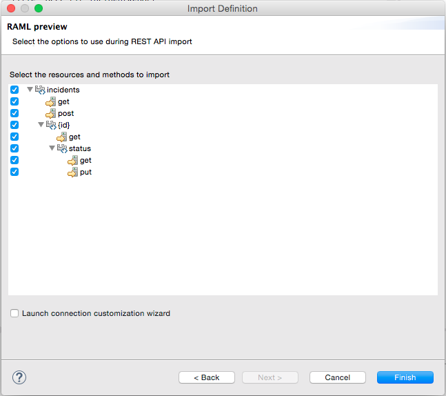

  9. RAMLプレビューでは、インポートに含めたいリソースとメソッドを選択できます。
    すべて選択し、「Finish」をクリックします。
    サンプル図

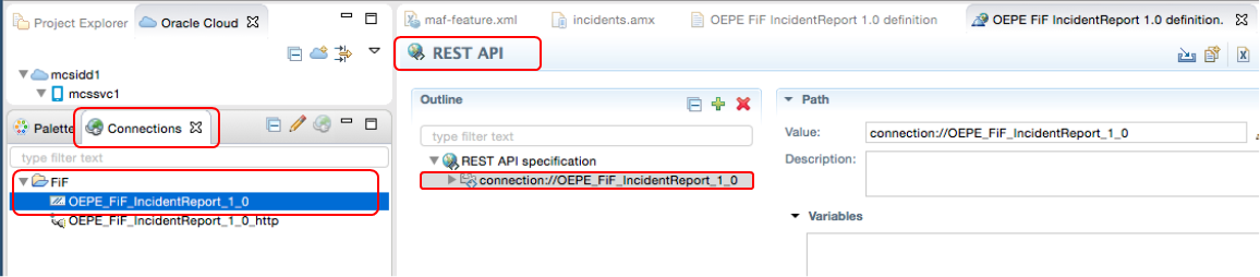

    エディタで「connection://OEPE_FIF_IncidentReport_1_0」を選択します。
    次に、IDEで「Connections」ビューを検索します。
    FIF」ノードを展開し、「OEPE_FIF_IncidentReport_1_0」ノードをダブルクリックします。
    サンプル図

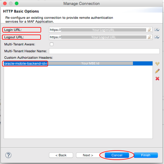

  14. Next」をもう一度クリックし、ログインURLとモバイル・バックエンドIDを確認します。
    Cancel」をクリックしてダイアログを閉じます。

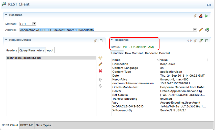

  4. アドレスとクエリ・パラメータを含むgetIncidentsリクエストのデータが、RESTクライアント・ページにコピーされます。この例では、(GET) getIncidentsリクエストは自動的にAddressフィールドにコピーされます。
    右上隅にある「Send Request」をクリックして「getIncidents」を実行します。
    サンプル図

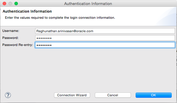

  5. APIは匿名認証を許可しないため、APIを実行する権限を持つユーザーのユーザー名とパスワードを入力する必要があります。
    プロパティを入力し、「OK」をクリックします。
    サンプル図

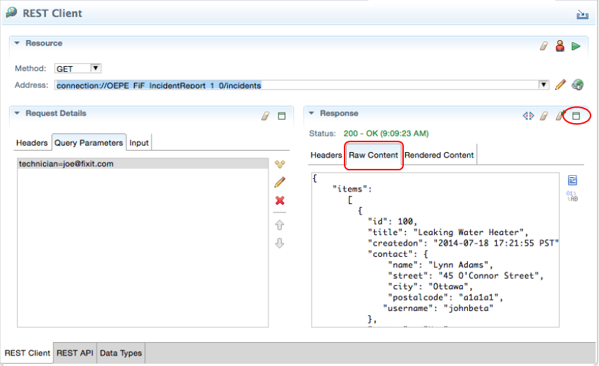

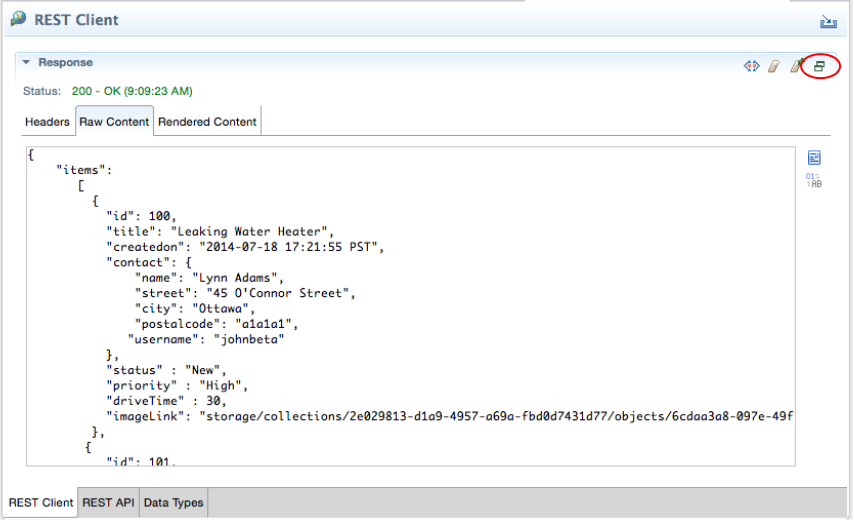

  6. リクエストが送信され、レスポンスが右側に表示されます。ステータス200が返されるはずです。
    サンプル図
  7. Raw Content」タブをクリックし、返されたデータを確認します。
    サンプル図
    データを詳しく表示するには、Responseヘッダーの最大化アイコンをクリックします。
    データの確認を終えたら、リストア・アイコンをクリックして表示を戻します。

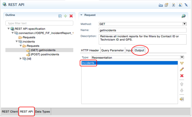

  8. エディタの下部にある「REST API」タブをクリックします。
    右側にある「Output」タブをクリックし、「Incidents」を選択します。
    サンプル図

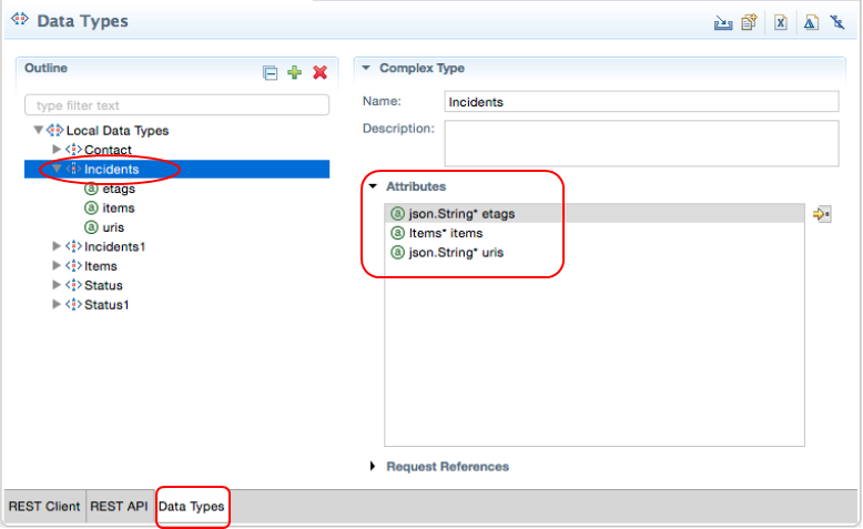

    ここで、インシデントの出力で使用されるデータ・タイプを調査します。
    エディタの下部にある「Data Types」タブをクリックし、「Incidents」ノードを展開して選択します。属性を含むインシデントの詳細が表示されます。

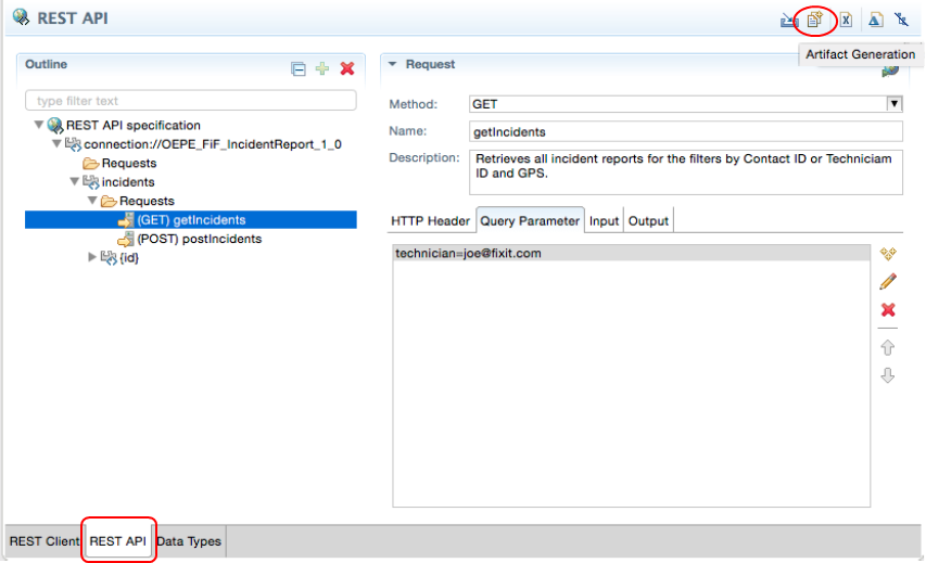

  9. 次に、APIをサポートするクラスを作成します。エディタの下部にある「REST API 」タブを再度クリックします。
    APIの右上にアイコンが表示されています。左から2番目のアイコン「Artifact Generator」をクリックします。これにより、RESTサービスをサポートするために必要なすべてのJavaクラスを作成するプロセスが開始されます。
    サンプル図

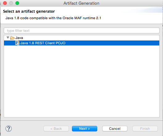

  10. Artifact Generatorが開かれ、作成するアーチファクトのタイプを選択できます。この例では、デフォルトのJava 1.8 REST Client POJOです。
    Next」をクリックします。
    サンプル図

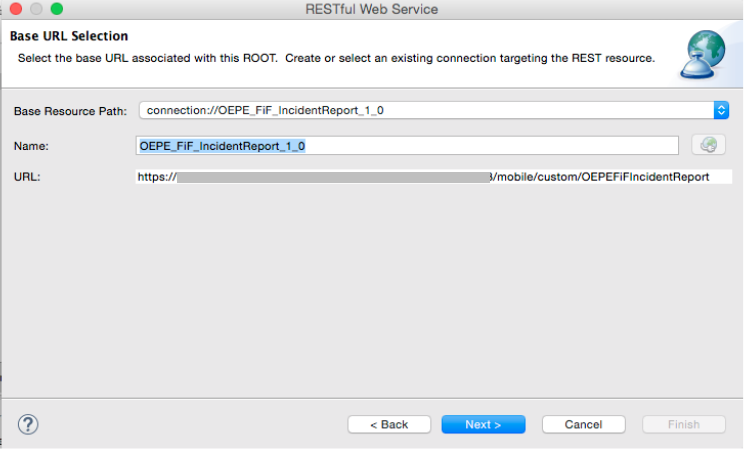

  11. ここでは、クラスの作成中に使用されるリソースのパス、名前、URLを確認できます。
    Next」をクリックします。

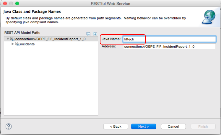

  12. ここでは、クラスとパッケージの名前を変更できます。分かりやすいように、Java Namefiftechに設定します。
    Next」をクリックします。
    サンプル図

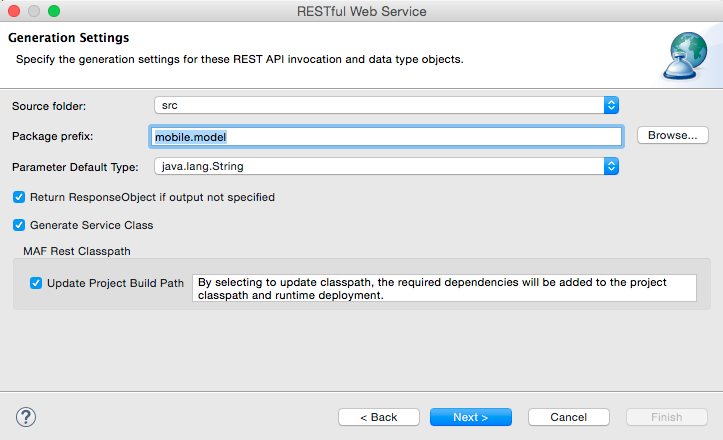

  13. Generatorの設定で「Next」をクリックします。
    サンプル図

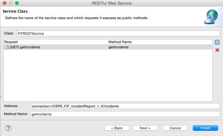

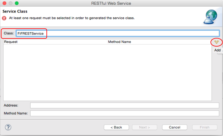

  14. Service ClassページでClassFiFRESTServiceに設定し、右側の「Add」ボタンをクリックします。
    サンプル図

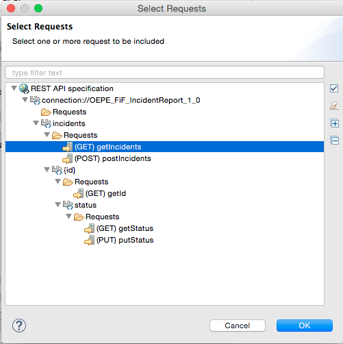

  15. Select Requestsポップアップで「(GET) getIncidents」ノードを選択し、「OK」をクリックします。
    サンプル図
  16. publicメソッドとして公開できるリクエストがあるため、「Finish」をクリックします。

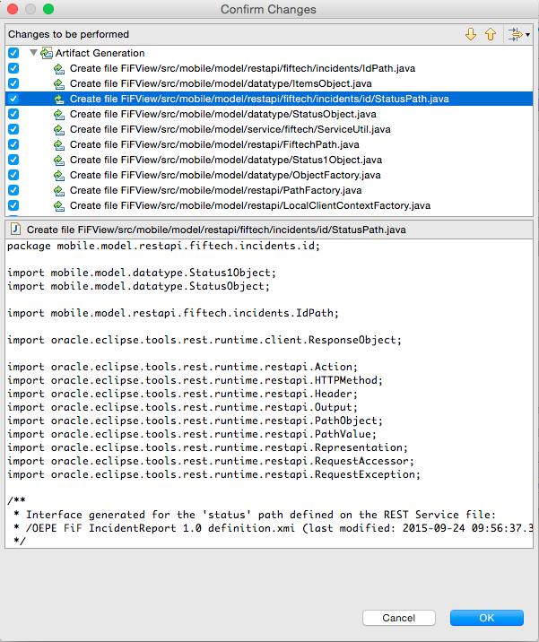

  17. これから行われることを表示するConfirm Changesダイアログが現れます。
    このダイアログでは、上部で各クラスを選択すると、作成されるコードを下部で確認できます。
    OK」をクリックします。
    サンプル図

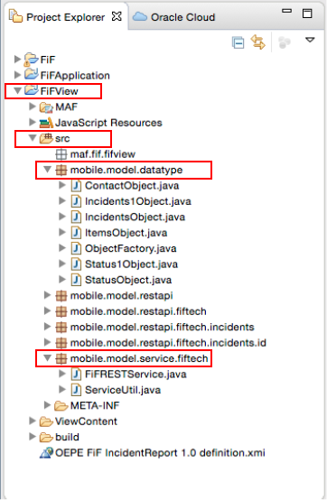

  18. Project Explorer」タブを再びクリックし、「FIFView」 >「src」 >「mobile.model.datatype」 >「mobile.model.service.fiftech」ノードを順に展開し、生成されたコードを確認します。

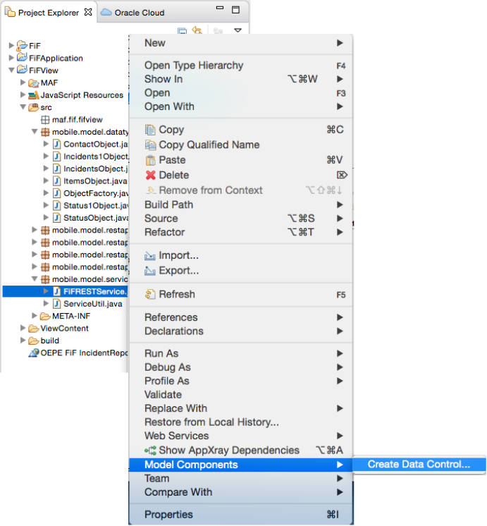

  19. 次の2つのステップでは、ページからサービスにアクセスするためのデータ制御を作成します。
    FiFRESTService.java」を右クリックし、「Model Components」 > 「Create Data Control…」を順に選択します。
    サンプル図

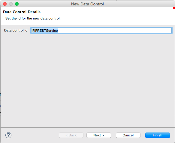

  20. Data Control Detailsペインはデフォルト値のままで構いません。「Finish」をクリックします。
    サンプル図

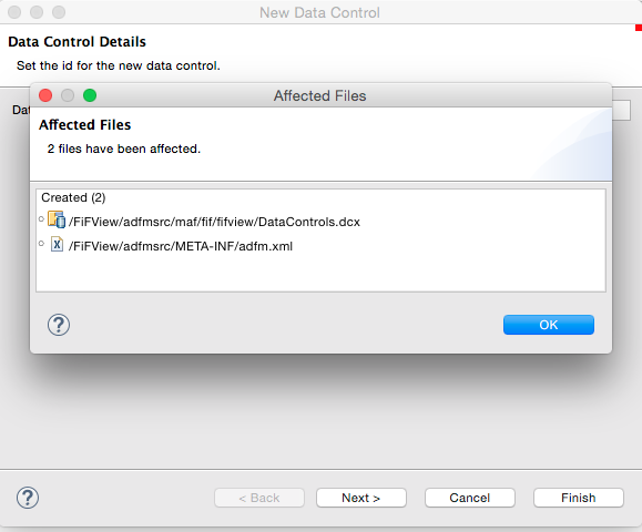

  21. どのファイルが影響を受けるかが通知されます。
    OK」をクリックして通知を閉じます。
    サンプル図

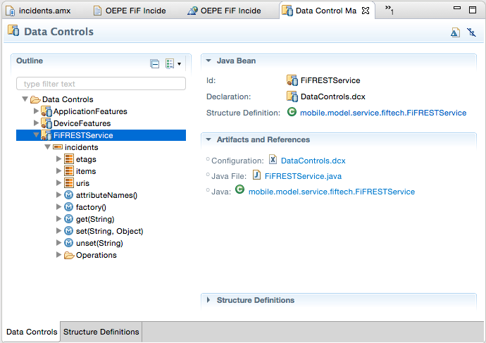

  22. Data Controlsエリアでは、「FiFRESTService」データ制御を展開して、使用可能なコレクションとメソッドを確認できます。
    サンプル図

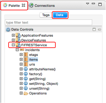

  2. Palette」タブ > 「Data」サブ・タブを順にクリックします。Data Controlsが表示されます。
    FiFRESTService」 > 「incidents」ノードを順に展開し、コレクションとメソッドを表示させます。

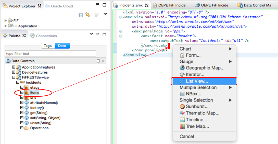

  3. items」コレクションをエディタのAMXページにドラッグし、
    AMXページの</amx:facet></amx:panelPage>の間にドロップします。
    ポップアップ・メニューで「List View」を選択します。
    サンプル図

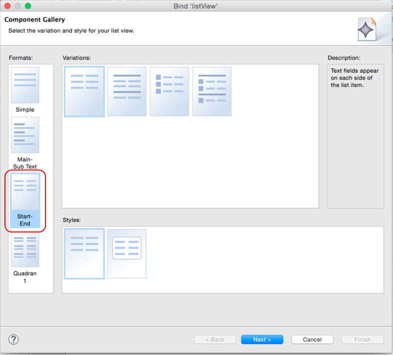

  4. Component Galleryで「Start-End」フォーマットを選択します。
    Next」をクリックします。
    サンプル図

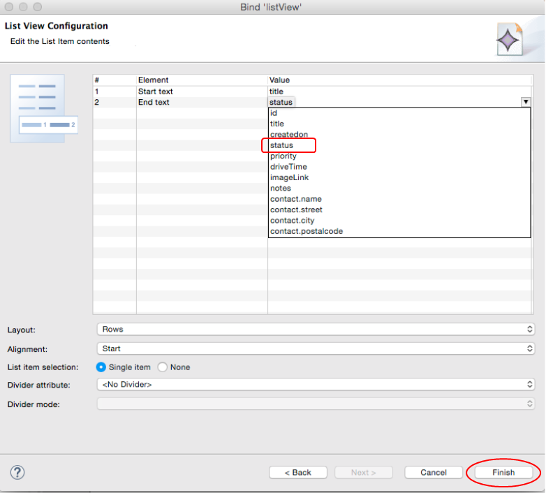

  5. List View Configurationページで、ドロップダウンを使用してStart textをタイトルに、End textをステータスに設定します。
    残りの値はデフォルトのままにし、「Finish」をクリックします。

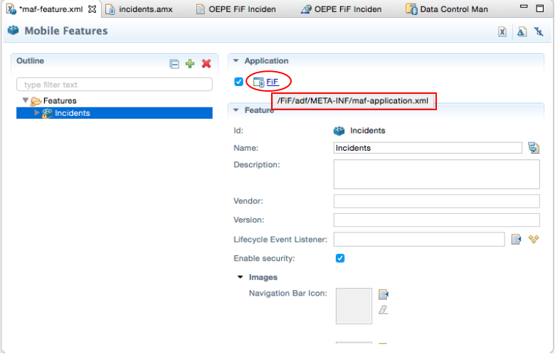

    MAF Feature Editor(maf-feature.xml)を再度開き、「Incidents」機能を選択します。
    Enable security」チェックボックスを選択し、作業内容を保存します。
    サンプル図
  7. 機能がセキュアになるようフラグ付けされたため、アプリケーションのセキュリティを構成します。maf-application.xmlファイルでアプリケーションのセキュリティを有効化します。
    Mobile Featuresページで、アプリケーション名(この例ではFIF)の上にマウスを移動すると、ファイルのロケーションが表示されます。

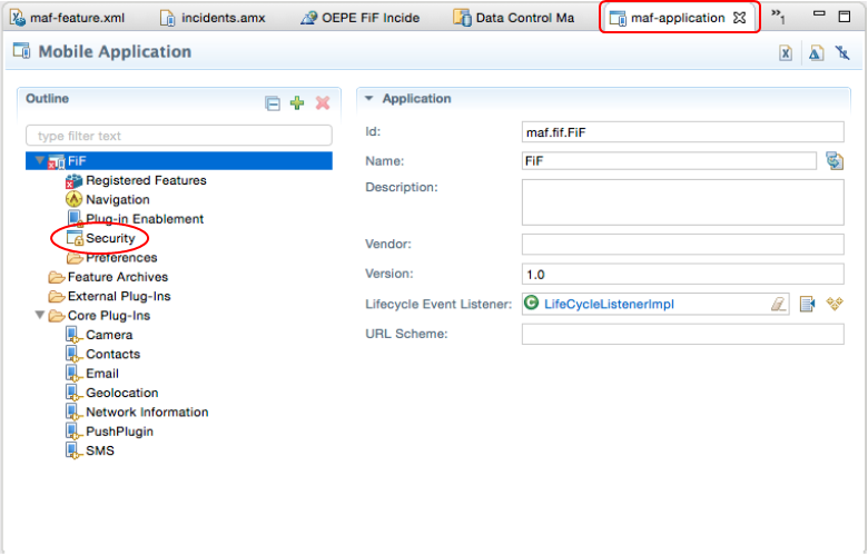

    サンプル図
  8. アプリケーション名の左のアイコンをクリックすると、Mobile Application(maf-application.xml)ページに移動します。
    サンプル図
    セキュリティを含む、アプリケーションの詳細を確認できます。Registered Featuresに赤いXが表示されています。これは、機能にセキュリティが必要であるものの、アプリケーションで定義されていないことを表します。
    サンプル図

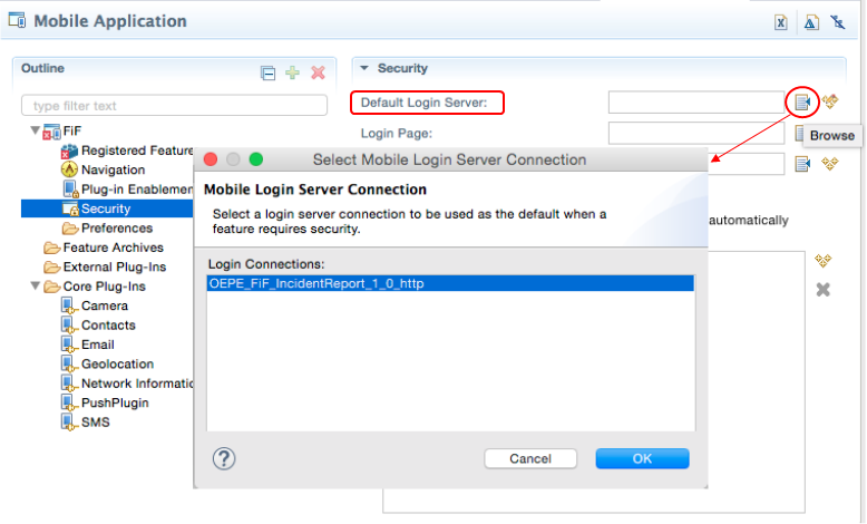

  9. Security」タブをクリックしてサーバーの詳細を設定します。
    サンプル図
  10. Default Login Serverプロパティの隣の「Browse」ボタンをクリックします。認証が行われる、MCSまたは任意の別のサーバーへの接続を選択できます。
    OEPE_FiF_IncidentReport_1_0_http」接続を選択し、「OK」をクリックします。
    サンプル図

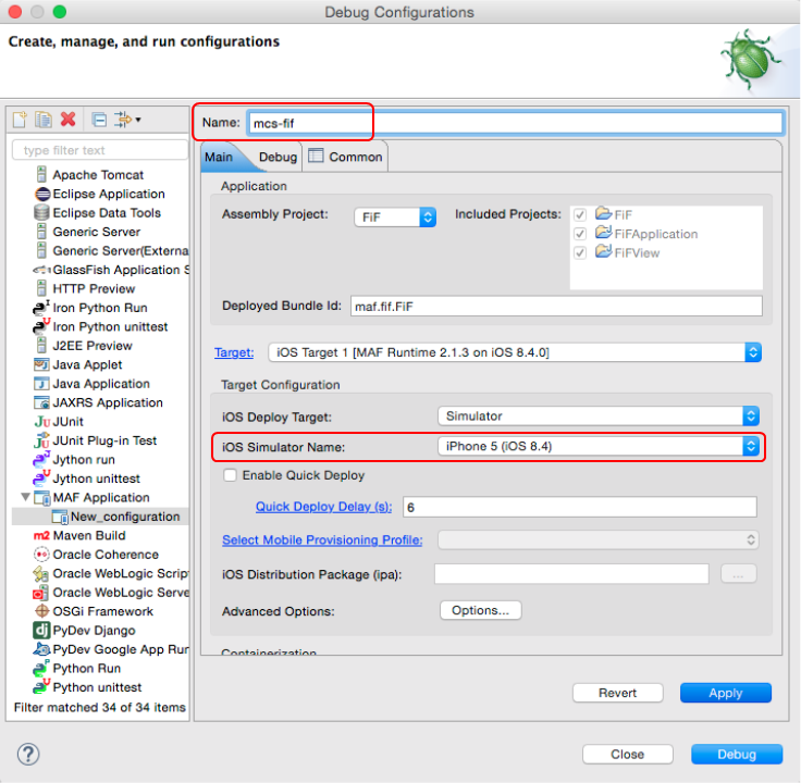

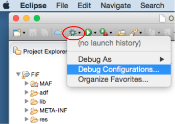

  1. デプロイメント・プロセスの最初のステップでは、構成ファイルを作成します。ここでは、デバッグ構成を使用します。
    OEPEツールバーで、左から5番目のアイコン「Debug」をクリックします。
    ドロップダウン・メニューで「Debug Configuration」を選択します。
    サンプル図
  2. Debug Configurationで「MAF Application」ノードを選択し、右クリックします。
    メニューで「New」を選択します。
    サンプル図
  3. 名前をmcs-fifに設定し、iOSを使用している場合は「Simulator Name」を指定します。
    Apply」をクリックします。
    サンプル図
    Androidを使用している場合は、エミュレータが設定されていることを確認します。
    サンプル図
  4. Debug」ボタンをクリックし、デプロイメント・プロセスを開始します。

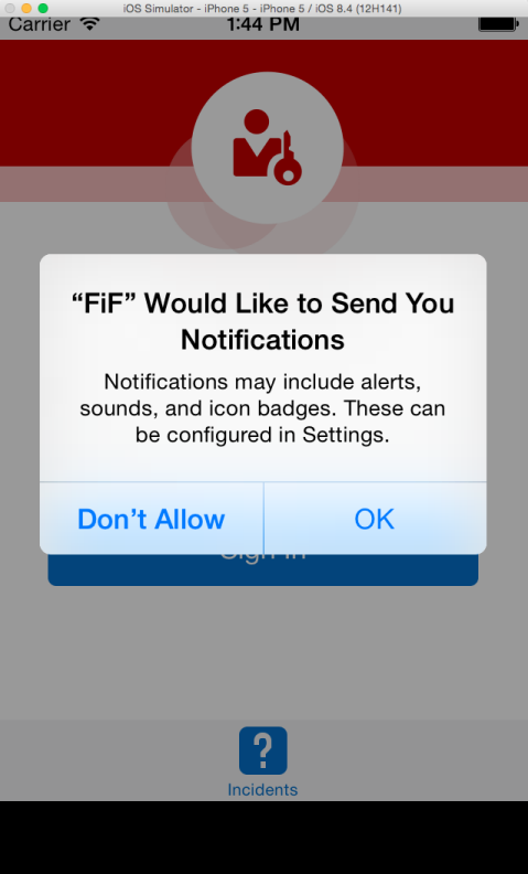

  5. シミュレータ/エミュレータが起動され、続いてFiFアプリケーションが起動されます。
    通知を送信するよう促される場合があります。「OK」をクリックして続行します。
    サンプル図

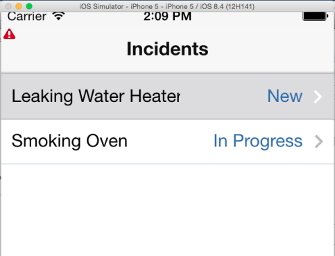

  7. アプリケーションがMCSに接続され、実行したいAPI(この場合はIncidents)に対して認証されます。
    APIは、APIを使用してデータを取得し、データ制御を使用して作成されたページに表示します。
